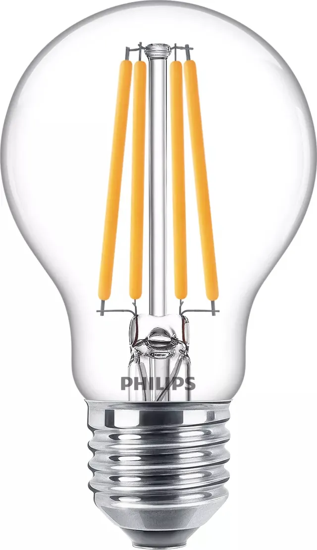

Philips LED glödlampa 10.5W E27
| Lampans form | A-formad |
| Ljusflöde | 1521 LM |
| Lampans livslängd | 15000 h |
| Ekvivalent ström på glödlampa | 100 W |
| ljus färg | Varmvitt |
| Färgtemperatur | 2700 K |
| Färgtemperatur (min) | 2700 K |
| Färgtemperatur (max) | 2700 K |
| Yta | Klar |
| Dimbar | Nej |
| Färgåtergivningsindex (CRI) | 80 |
| Effektfaktor | 0,52 |
| Antal brytarcykler | 20000 |
| Ljusflödesbibehållningsfaktor | 70% |
| Ljusutbyte | 144 lm/W |
| Uppvärmningstid för 60 % ljusstyrka | 0,4 s |
| Lampor | 10,5 W |
| Fäste/lock | E27 |
| Ljusfördelning | Ej riktat |
| Omedelbart full ljusstyrka | Ja |
| Integrerad PowerLED | Ja |
| Utbytbar ljuskälla | Nej |
| Kommunikationsprotokoll | Not applicable |
| Information om produktåtervinning | At the end of (economic) life, dispose the product according to local rules and do not dispose the product with regular household waste. The correct disposal of your product will help prevent potential negative consequences for the environment and human health. |
| Definierad supportperiod (anmärkning) | Not applicable |
| Lanseringsdatum | 2018-01-01 |
| Energiklass | D |
| Energiförbrukning per 1 000 timmar | 11 kWh |
| Lampans ström | 90 mA |
| Spänning | 220-240 V |
| Ingångsfrekvens | 50-60 hz |
| Diameter | 6 cm |
| Produktlängd | 104 mm |
| Bredd | 60 mm |
| Djup | 104 mm |
| Höjd | 104 mm |
| Vikt | 36 g |
| Förpackningens bredd | 63 mm |
| Låddjup | 65 mm |
| Förpackningens höjd | 146 mm |
| Vikt inkl. förpackning | 100 g |
| Förpackningens nettovikt | 60 g |
| Förpackningens bruttovikt | 100 g |
| Placeringar som kan användas | inomhus |
| Material | Glas |
| Fri från tungmetaller | Hg (kvicksilver) |
| AC-inspänning | 220-240 V |
| Beräknad livstid | 15000 h |
| Växelström Frekvens | 50-60 hz |
| Effekter | No |
| Lampteknik | LED |
| Maximal wattstyrka på ersättningslampa | 10,5 W |
| Kvicksilverinnehåll | 0 mg |
| Märkeffekt | 10,5 W |
| Starttid | 0,5 s |
| Lamptyp | LED |
| Färgkod | 827 | CCT of 2700K |
| Kompatibla operativsystem | Not applicable |
| Konsekvent färgåtergivning (SDCM) | 6 |
| Glas typ | Klar |
| Material, hölje | Glas |
| Märkvärde för ljusflöde | 1521 LM |
| Lampans livslängd (vid 2,7 timmars användning/dag) | 15 År |
| Ögonkomfort | Ja |
| Nominellt ljusflödesvärde | 1521 LM |
| Glas färg | Transparent |
| Produktnamn | LED classic 100W E27 WW A60 CL NDRFSRT4 |
| EOC-kod | 871869976301500 |
| SAP-bredd per del | 6,300 cm |
| SAP-längd per del | 6,500 cm |
| SAP-höjd per del | 14,600 cm |
| EAN/UPC/GTIN | 8718699763015 |
| 12 NC-logistikkod(er) | 929002026155 |
