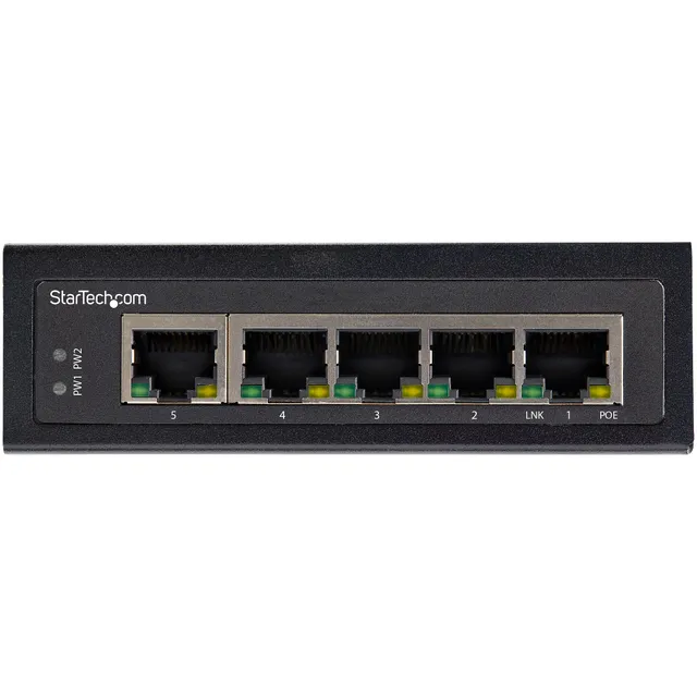

| Antal grundläggande RJ-45 Ethernet-portar | 5 |

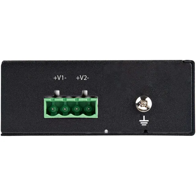

| Likströmsdriftspänning | 48 - 56 V |

| Typ av strömkontakt | Typ N |

| Antal Power over Ethernet plus (PoE +)-portar | 5 |
| Power over Ethernet (PoE)-effekt per port | 30 W |
| Total Power over Ethernet (PoE)-budget | 120 W |

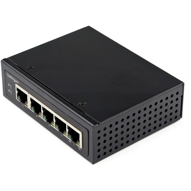

Robust PoE-switch | 30 Watt | IP30 aluminumhölje | Ohanterad | 5 portar Denna industriella 5-ports gigabit PoE-switch (4-ports PoE) har 30 W effekt och är konstruerad för att installeras i tuffa miljöer och stöder upp till 120 W uteffekt totalt. För krävande miljöer där inga fiberanslutningar krävs Med hjälp av Cat 5e (eller högre klassat) Ethernet-kablage ger denna Ethernet-switch upp till 30 W PSE-effekt per PoE-port (PSE) till IEEE 802.3af (PoE/Type 1) och IEEE 802.3at (PoE+/Type 2) PD-enheter som: - Kameror - Sensorer - WiFi-åtkomstpunkter Hög total effektbudget med stort antal PoE-portar med maximalt 30 watt per port, upp till 120 watt max. Strömsättning tillhandahålls i ordning efter enhetsanslutning; max fyra 802.3at (30 W) enheter (totalt 120 W) när som helst. Verkligt industriell för enheter som måste fungera under hårda förhållanden Industriella egenskaper inkluderar: - Driftstemperaturintervall (-40 °C till 75 °C) - IP30-klassat hölje - Standardtestad för vibrationer, stötar och fritt fall. Denna Ethernet-switch stöder ytterligare funktioner som redundanta strömförsörjningar, 2 kV överspänningsskydd på RJ45-portar och en MTBF på 600 000+ timmar (Telcordia/Bellcore) vid 50 °C, för långsiktig tillförlitlighet. En flexibel och lättdistribuerad lösning Inkluderar hårdvara för DIN-skena eller väggmontering, direkt ur lådan. Den unika cylindriska strömadaptern gör det möjligt att använda vanliga väggadaptrar istället för fast anslutning och larmreläet kan integreras i valfri lösning. The StarTech.com Advantage |
