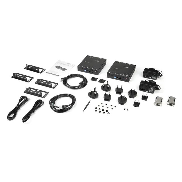

HDMI över IP-förlängarpaket - 4K - Video/ljud/infraröd/seriell förlängare - 1GbE - upp till 100 m - för P/N: ST12MHDLAN4R, VIDWALLMNT

| Modell | Sändare och mottagare för AV-utrustning |
| Kabeltyper som stöds | Cat5e |
| Maximal överföringshastighet avstånd | 100 m |
| Max uppdateringsfrekvens | 30 hz |
| Ljudsystem | Stereo |
| LED-indikatorer | Länk, Energiljus, Återställning |
| Videolägen som stöds | 720p, 1080p, 2160p |
| Grafikupplösningar som stöds | 1280 x 720 (HD 720), 1920 x 1080 (HD 1080), 1920 x 1200 (WUXGA), 2560 x 1600 (WQXGA), 3840 x 2160 |
| Material | Aluminium |
| Rackmontering | Ja |
| Seriekoppling (daisy chain) | Ja |
| RJ-45 ingångsportar | 1 |
| RJ-45 utgångsportar | 1 |
| HDMI-in | 1 |
| Antal HDMI-utgångar | 1 |
| Ljudanslutning | 2 x 3.5mm |
| Ljudutgång | 2 x 3.5mm |
| Antal RJ-11-portar | 4 |
| Fjärrstyrd (IR) ingång | 2 |
| Fjärrstyrd IR-utgång | 2 |
| Ingående ström | 0.6 A |
| Arbetsspänning (sändare) | 12 V |
| Uteffekt | 1,5 A |
| Arbetsspänning (mottagare) | 12 V |
| Strömförbrukning (vanlig) | 18 W |
| Typ av strömkontakt | Typ M |
| Temperaturintervall (förvaring) | -10 - 60 ° C |
| Intervall för relativ operativ luftfuktighet | 0 - 80% |
| Mottagare (B x D x H) | 117 x 130 x 30 mm |
| Mottagarvikt | 592 g |
| Sändarens mått (BxDxH) | 117 x 130 x 30 mm |
| Sändarens vikt | 592 g |
| Förpackningens bredd | 239 mm |
| Låddjup | 369 mm |
| Förpackningens höjd | 79 mm |
| Vikt inkl. förpackning | 2,3 kg |
| Kabel inkluderad | LAN (RJ-45), Telefon (RJ-11) |
| Typer av nätkontakter som ingår | ANZ, EU, NA, UK |
| Snabbstartsguide | Ja |
| Monteringsfästen ingår | Ja |
| Stöd för ljud | Ja |
| Ytterförpackningens bredd | 390 mm |
| Ytterförpackningens längd | 498 mm |
| Ytterförpackningens höjd | 272 mm |
| Produkter per ytterförpackning | 6 styck |
Använd HDMI över LAN och få en video över IP-lösning som är skalbar och har intuitiv kontroll som är idealisk för din videovägg eller annan digital skylt HDMI®-över-IP-extendern ger dig möjligheten att placera digitala signaldisplayer där du behöver dem. Genom att använda ditt lokala nätverk för att förlänga en 4K HDMI-signal kan du sömlöst visa video på flera skärmar från flera källenheter eller skapa en videovägg. Du kan lägga till extra mottagare (säljs separat) för att sända din HDMI-signal till flera platser. Du kan även skapa en videovägg och kombinera din videokälla över flera skärmar. IP-mottagaren inkluderar en RS-232-extension för att lägga till en fjärrenhet. Mångsidiga konfigurationsalternativ I en flerpunktsinställning kan du ansluta HDMI över IP-satsen via en Gigabit LAN-portal. Du kan dessutom ansluta en eller flera källor (sändare) till flera skärmar (mottagare) över nätverket med hjälp av en Gigabit Ethernet-switch med IGMP. För ännu mer skalbarhet kan du kombinera upp till totalt 16 förlängarpaket. Förlängaren har även en separat 3,5 mm audiokälla så att du kan växla mellan inbyggd HDMI-audio och en separat 3,5 mm audiokälla och sända en audiokälla till flera avlägsna platser över IP. För mindre applikationer kan du använda extendersatsen som en punkt-till-punkt videoextender genom att sammankoppla sändare och mottagare direkt över Cat5 eller Cat6-kablar upp till 100 m. Med denna konfiguration kan två oberoende separata ljudsystem förlängas med 3.5 mm-kontakter. Ultra HD 4K-upplösning vid 30 Hz Denna HDMI över IP-sats ger fantastisk 4K UHD-videoöverföring till dina 4K fjärrskärmar. Med stöd för 4K kan du nu mata ut en upplösning på 3840 x 2160p vid 30Hz vilket möjliggör förlängning av en 4K videokälla till flera fjärrplatser - perfekt för stora byggnader som skolor, sjukhus, köpcentrum m.m. Extendern fungerar även med lägre upplösningar som 1080p eller 720p. Hantera din videodistribution från din mobila enhet Denna HDMI-distributionssats innehåller en användarvänlig programvara för din IP-videodistribution. Appen är enkel att ställa in med automatisk maskinvaruavkänning så att du kan byta videokälla för varje fjärrdisplay. Du kan också skapa och hantera en videovägg för en imponerande digital skyltning. Mjukvaran finns på iOS för din iPhone eller iPad, och Android™ för din smarttelefon eller surfplatta. Professionell, kostnadseffektiv, enkel installation Med HDMI över IP-förlängarpaketet följer valfri monteringsutrustning för en städad installation. Då extendern använder standard icke-proprietär CAT5e eller CAT6-kabel, eliminerar du både utgifter och krångel med specialkablar. Ladda ner programvaran StarTech.com Video Control. Obs.: För bästa prestanda rekommenderas en hanterad nätverksomkopplare med IGMP för mer än en sändare, eller fler än fyra mottagare. Icke-hanterade nätverksomkopplare kommer också att begränsa prestanda för andra enheter i ditt nätverk. Stöd för jumboramar måste vara aktiverat för att distribuera 4K-video. The StarTech.com Advantage |
