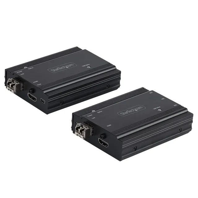

HDMI KVM-förlängarsats | 4K 60Hz | 4:4:4 Chroma-sampling | 2x LC SFP+ (MM) ingår
Med denna HDMI KVM-förlängningssats kan du använda ett tangentbord, en mus och en bildskärm för fjärrstyrning av vilken dator som helst över en punkt-till-punkt-fiberanslutning. KVM-enhetsförlängaren kan kombineras med en KVM-omkopplare för att användas med flera datorer. Förlängaren har tre USB HID-portar som gör att du kan ansluta HID-enheter, som tangentbord och mus. Stöder UHD 4K 60 Hz HDMI KVM-förlängaren levererar upp till 4K 60 Hz UHD-bildkvalitet till din fjärrskärm med stöd för 4:4:4 chroma-sampling. Problemfri installation Förlängaren stöder EDID-passthrough, så att din dator automatiskt kan konfigurera optimala inställningar för din bildskärm som använder fiberkablar med 10G LC-multiläge
