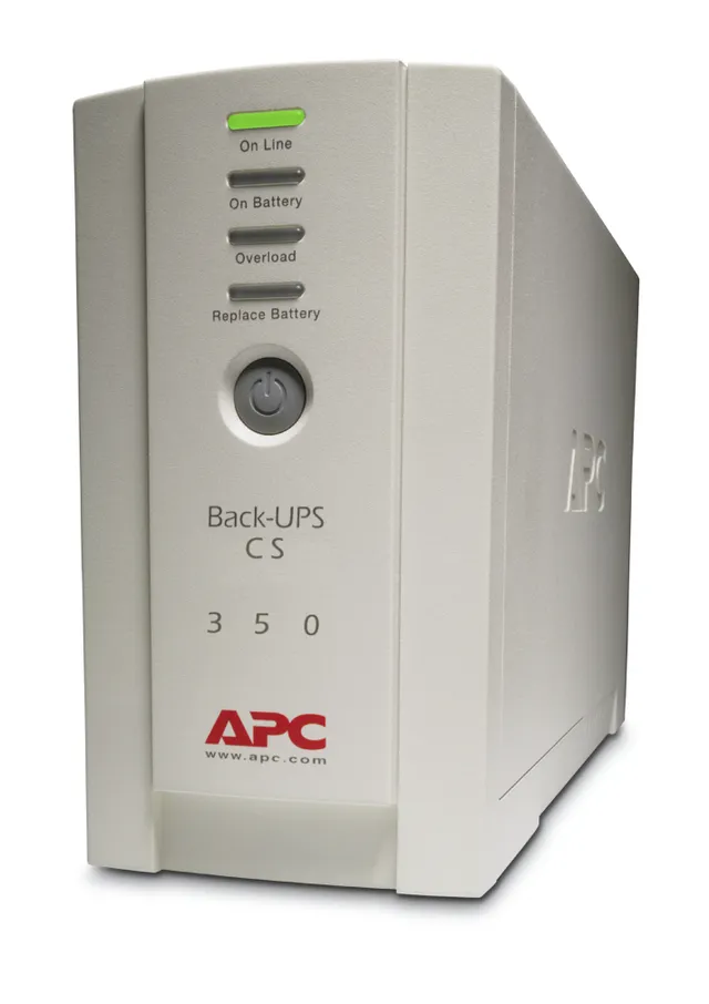

| UPS-topologi | Vänteläge (offline) |
| Uteffekt kapacitet (VA) | 0,35 kVA |
| Uteffekt | 210 W |
| Inmatning spänning (min) | 180 V |
| Inmatning spänning (max) | 266 V |
| Ingångsfrekvens | 50/60 hz |
| Utgångsfrekvensreglering | 47 - 63 hz |
| Högsta strömstyrka | 7 A |
| Energivärdering | 310 J |
| Hålltid (min) | 6 ms |
| Hålltid (max) | 10 ms |
| Effektivitet | 98,6% |
| Överspänningsskydd | Ja |
| Överspänningsskydd funktioner | DSL (Digital Subscriber Line), Fax, Modem, Telefon |
| Effekt skyddsfunktioner | Överbelastning |
| Hörbart larm | Ja |
| Hörbara alarmlägen | Larm vid låg batterinivå, Överbelastningslarm |
| AC försäljningsställen | C13 coupler |
| Uttag | C14 coupler |
| Antal uttag AC | 4 AC-utgångar |
| Antalet output IEC jumpers | 2 |
| USB-port | Ja |
| SmartSlot | Nej |
| SmartConnect-port | Nej |
| Batteriteknik | Slutna blybatterier (VRLA) |
| Batterikapacitet | 7 Ah |
| Batterikapacitet | 116 VAh |
| Batterispänning | 12 V |
| Normal drifttid vid full belastning | 8,6 min |
| Normal drifttid vid halv belastning | 22,1 min |
| Batteriets livslängd (max) | 6 År |
| Laddningstid | 6 h |
| Automatiskt batteritest | Ja |
| Formfaktor | Tower |
| Kabellängd | 1,83 m |
| Produktens färg | Beige |
| LED-indikatorer | Batteribyte |
| Temperaturintervall (förvaring) | -15 - 45 ° C |
| Intervall för relativ operativ luftfuktighet | 0 - 95% |
| Fuktighet (förvaring) | 0 - 95% |
| Höjd över havet i avstängt läge | 0 - 15000 m |
Certifikat | |
| Certifiering | C-tick, CE, EN 50091-1, EN 50091-2,GOST, VDE, PEP, EOLI |
| Kabel inkluderad | Telefon (RJ-11), USB-kabel |
| Administrationskort inkluderat | Nej |
| Hållbarhetscertifiering | ENERGY STAR, Green Premium |
| Bredd | 91 mm |
| Djup | 284 mm |
| Höjd | 165 mm |
| Vikt | 6,32 kg |
| Garantisedel | Ja |
| CD med programvara | Ja |
| Medföljande programvara | PowerChute Serial Edition |

Återkomsten av historiens mest pålitliga skrivbords-UPS-enhet: Back-UPS! Back-UPS CS ger det mest prisvärda skyddet för datorsystem i företag och kontor. Systemet ger dig batteribackupström som låter dig arbeta genom korta och medellånga strömavbrott. Det skyddar dessutom din utrustning från skadliga överspänningar och strömspikar i el- och telefonledningar. Den prisbelönta programvaran stänger automatiskt ned datorsystemet vid ett längre strömavbrott. Fler funktioner som akustiska larm, statuslampor (lysdioder), batteri som kan bytas av användaren, kretsbrytare med tryckknapp och uttag med mellanrum för transformatorblock gör Back-UPS CS till den perfekta enheten för att skydda företagets produktivitet från det konstanta hotet från strömavbrott och förlorade data. Mest prisvärt batteribackup och skydd för kontorsdatorer. Innefattar: Cd med programvara, Dokumentations-CD, Qty 2 - Detachable IEC C13 to IEC C14 power cords, Telefonledning, USB-kabel. |
