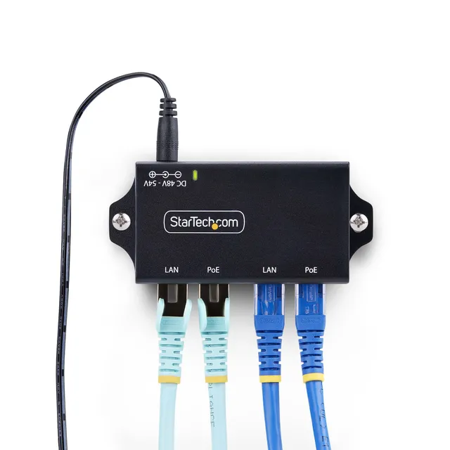

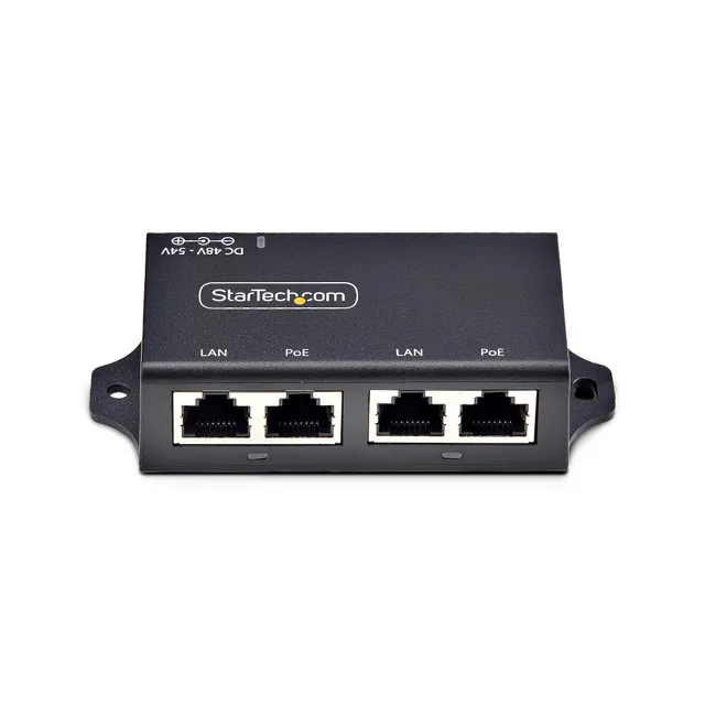

Tillför ström och data till två PoE-enheter via standard Ethernet-kablar Denna 2-portars PoE+-injektor med flera hastigheter fungerar som ett PSE (Power Sourcing Equipment) och möjliggör Ethernet-hastigheter på 10/100/1 000 Mbps. Denna mid-span-inline-injektor kan överföra nätverksdata och ström upp till 100 m för två strömsatta enheter (PD). Mångsidig PoE-injektor PoE-injektor med dubbla portar stöder PSE-standarderna IEEE 802.3af och IEEE 802.3at och levererar upp till 30 W effekt (52 V/0,580 A). Anslut en PoE-enhet på distans till ett nätverk på en plats där det inte finns någon strömkälla, men där det redan finns en Ethernet-kabel. Detta inkluderar åtkomstpunkter, IP-kameror, VoIP-telefonsystem, IPTV och passerkontroll. Den flexibla designen möjliggör antingen skrivbords- eller ytmonterad användning. Strömlinjeformad kabelhantering Alla Ethernet-kablar kan dras från ena sidan av enheten, vilket ger en effektiv och organiserad kabelhantering. Den kompakta designen (82 x25 x 46 mm) gör att den enkelt kan integreras i befintlig nätverksinfrastruktur, vilket sparar utrymme och tid vid installationen. The StarTech.com Advantage |
