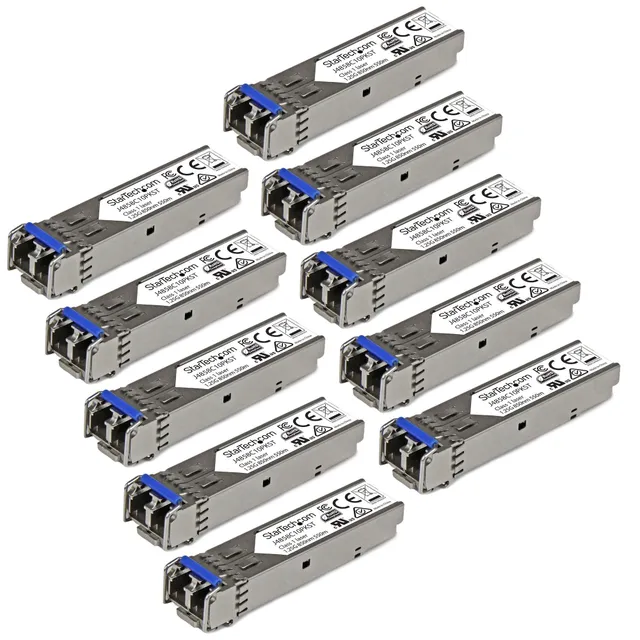

Antal per förpackning10 styck

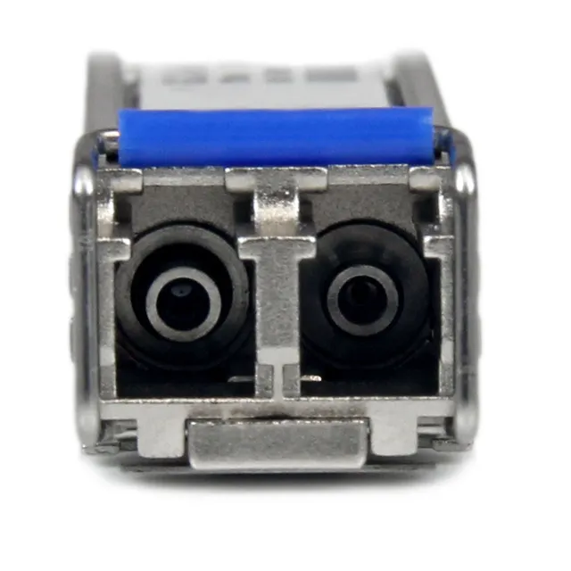

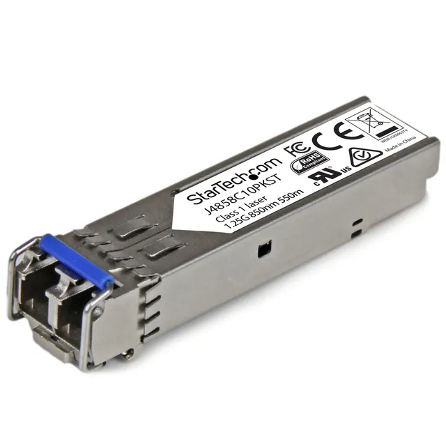

1 000 Mbit/s (1 Gbit/s) | Fiber i enkel- och multiläge | LC | 10 km | Livstidsgaranti
J4859C10PKST är ett 10-pack av vår HPE J4859C-kompatibla fibersändtagarmodul som utformats, programmerats och testats för att fungera med HPE®-switchar och -routrar. Den ger tillförlitlig 1 GbE-anslutning över fiberkabel för 1000BASE-LX-kompatibla nätverk med ett maximalt avstånd på upp till 10 km. Tekniska specifikationer: - Våglängd: 1310 nm
- Maximal dataöverföringshastighet: 1,25 Gbps
- Typ: Fiber i enkelläge/multiläge
- Anslutning: LC-kontakt
- Maximalt överföringsavstånd: 10 km
- Medeltid mellan fel (MTBF): 3 092 408 timmar
- Strömförbrukning: Mindre än 1 Watt
- Digital Diagnostics Monitoring (DDM): Ja
SFP-fibermodulen är hot-swappable, vilket underlättar uppgraderingar och byten genom färre nätverksstörningar. StarTech.com SFP:er StarTech.com erbjuder ett brett utbud av SFP-moduler och direktanslutna SFP-kablar, vilket ger dig den bekvämlighet och tillförlitlighet du behöver för att garantera tillförlitlig nätverksprestanda.
