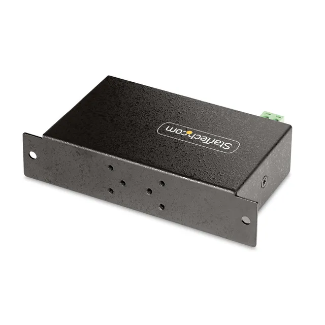

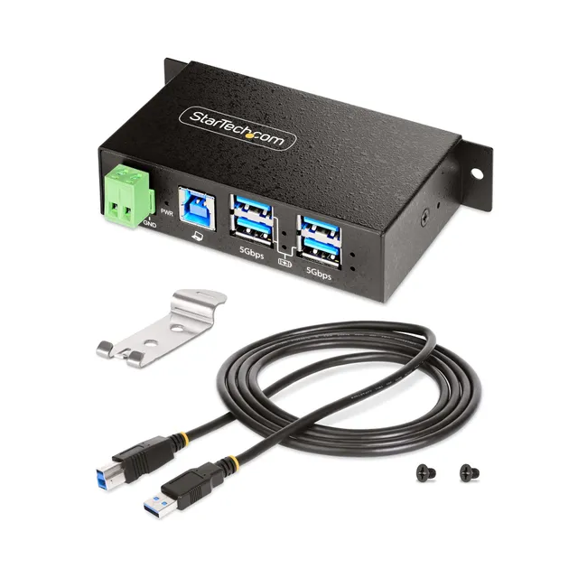

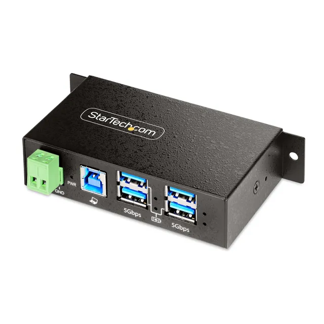

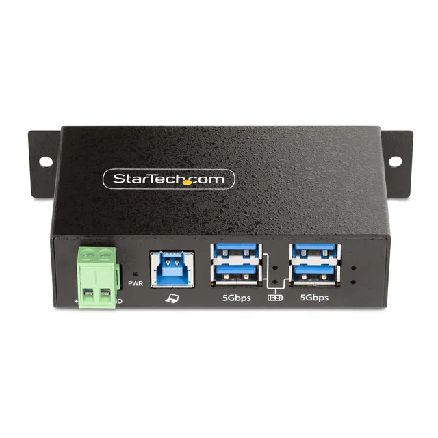

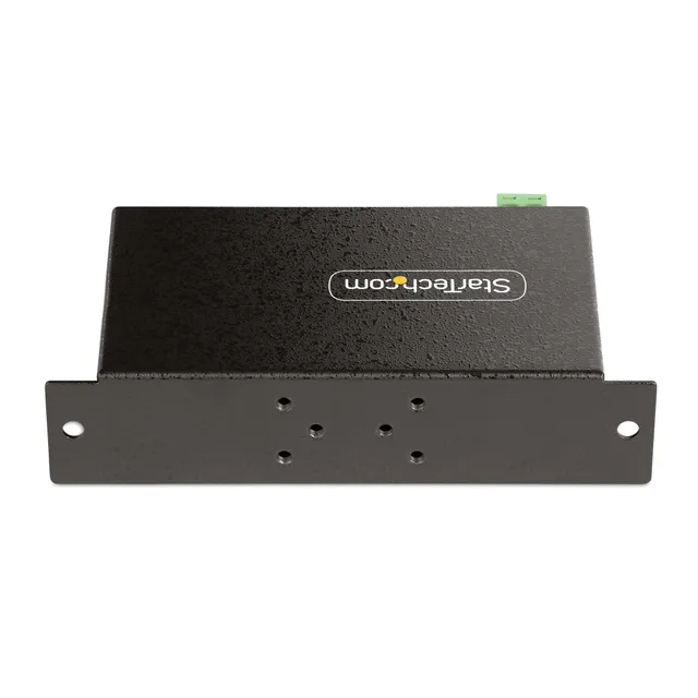

VärdgränssnittUSB 3.2 Gen 1 (3.1 Gen 1) Type-B
Hub-gränssnittUSB 3.2 Gen 1 (3.1 Gen 1) Type-A
Antal USB 3.2 Gen 1 (3.1 Gen 1) typ A-portar4
Antal anslutningar4
Inbyggd kortläsareNej
PlintportJa
LikströmsingångNej
Faktisk dataöverföringshastighet5000 Mbit/s
Material, höljeMetall
LED-indikatorerEnergiljus, Status
Plug & Play-kompatibelJa
Nätverk
Stöd för UASPJa
Bredd114 mm
Djup67 mm
Höjd26 mm
Förpackningens bredd150 mm
Låddjup216 mm
Förpackningens höjd55 mm
Vikt inkl. förpackning450 g
Kabel inkluderadUSB typ A till USB typ B

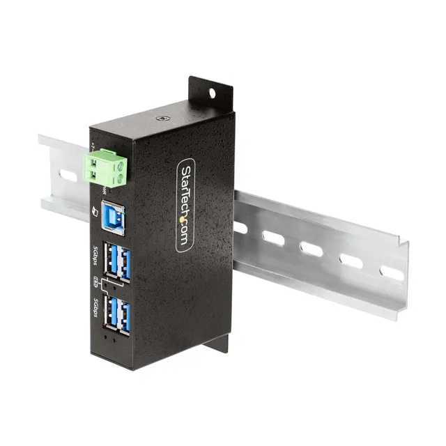

DIN-skena ingårJa
SnabbstartsguideJa

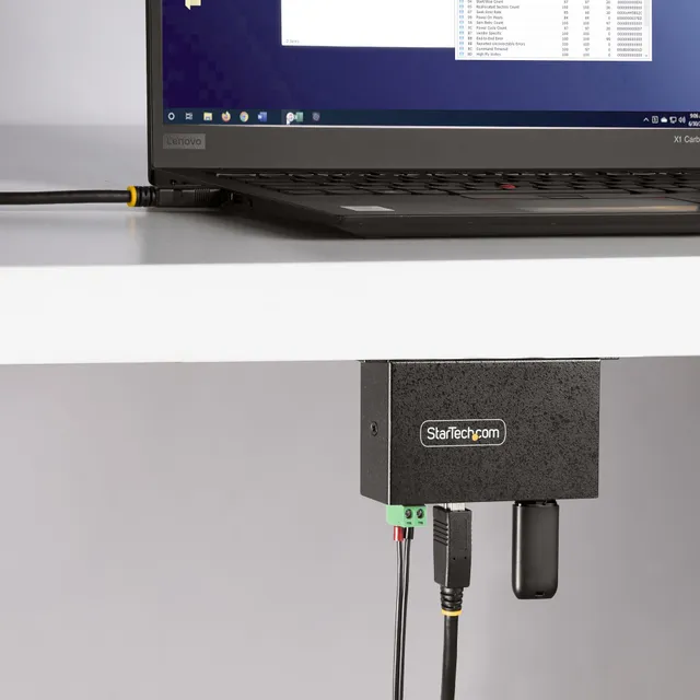

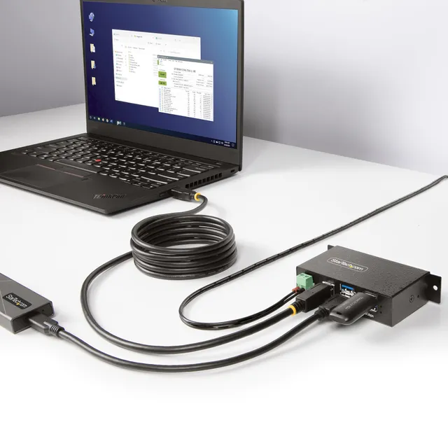

Anslut och hantera upp till fyra USB Type A-enheter med denna USB-hubb - utformad för industriella/kommersiella miljöer
Denna Managed Industrial USB 3.2 Gen 1-hubb (5 Gbps) med fyra portar gör det möjligt att slå på/av enskilda USB-portar och att starta om hubben med hjälp av programvaran USB Hub Administrator (gratis att ladda ner). USB-hubben har ett robust hölje och mångsidiga alternativ för strömförsörjning och är utformad för att tillgodose behoven hos IT-proffs som arbetar i industriella miljöer som fabriker, lagerlokaler, kontor och andra liknande miljöer. Hanterad USB-hubb Programvaran USB Hub Administrator ska installeras på värddatorn, så att användarna kan fjärrstyra åtkomst till enheten och hantera driftsfunktioner. Med denna programvara kan användare göra följande: - Aktivera eller inaktivera enskilda eller alla portar på USB-hubben.
- Starta om USB-hubben.
- Ange ett lösenord för att begränsa obehörig åtkomst.
- Spara portstatus för snabb installation i specifika applikationer.
- Använd kommandon i CLI (Command Line Interface) för kommandoradsdrift eller utveckling av anpassade applikationer.
Programvaran är kompatibel med Windows, macOS och Linux, vilket gör den mångsidig på olika plattformar. Den stöder ett obegränsat antal hanterade USB-hubbar, så att användarna kan ansluta flera hubbar till en enda värddator eller kaskadkoppla dem i följd. Tålig och tillförlitlig Den industriella USB-hubben har ett robust metallhölje som skyddar hubben från potentiella skador orsakade av oavsiktliga fall eller plötsliga stötar. Dessutom skyddar den mot elektrostatiska urladdningar (ESD) med 15 kV via luft och 8 kV via kontakt, nivå 4 ESD-skydd. Den robusta konstruktionen säkerställer motståndskraft i krävande industriella miljöer och ger användare sinnesro i situationer där hållbarhet och tillförlitlighet är av yttersta vikt. Strömflexibilitet USB-hubben erbjuder flexibel strömförsörjning för att tillgodose olika användarbehov. Den har en strömingång med uttagsplint som stöder ett brett spänningsområde från +7 till 48 volt DC, vilket garanterar kompatibilitet med olika strömkällor. USB-hubben har en extern strömkälla ansluten och stöd för USB Battery Charging Specification 1.2. Den levererar upp till 1,5 A (7,5 W) på 3 av nedströmsportarna, så att du snabbt kan strömförsörja och ladda externa enheter. För optimal prestanda krävs en extern strömkälla. StarTech.com erbjuder en extern strömadapter (artikelnummer: ITB20D3250, säljs separat) som gör att USB-hubben kan arbeta med maximal prestanda. Monteringsalternativ USB-hubben har en genomtänkt design för att underlätta för användaren och göra den anpassningsbar. Utrustad med inbyggda monteringsfästen, vilket förenklar installationen. Hubben kan monteras på en mängd olika ytor, t.ex. väggar eller skrivbord. DIN-skenfästet garanterar säker montering i industriella miljöer. Hög prestanda: Den robusta USB-hubben har stöd för SuperSpeed USB 3.2 Gen 1 (5 Gbps) och bibehåller bakåtkompatibilitet med äldre kringutrustning. USB-hubben erbjuder dessutom förbättrad säkerhet genom USB Event Monitor-verktyget, en funktion i StarTech.com Connectivity Tools-applikationen. Verktyget loggar och tidsstämplar användningen av USB-portar, vilket gör det möjligt för IT-administratörer att identifiera potentiellt skadliga enheter. För mer detaljer och för att ladda ner StarTech.com Connectivity Tools-programmet kan du besöka: www.StarTech.com/Connectivity-Tools
