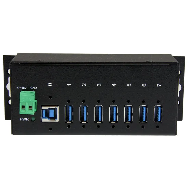

VärdgränssnittUSB 3.2 Gen 1 (3.1 Gen 1) Type-B
Hub-gränssnittUSB 3.2 Gen 1 (3.1 Gen 1) Type-A
Antal anslutningar7
Inbyggd kortläsareNej
PlintportJa
LikströmsingångNej

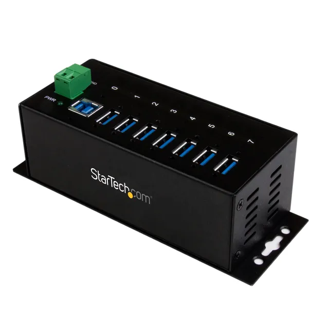

Industrikvalitet | 15 kV luft | 8 kV kontakt | Metall | Monteringsbar | DIN-skena | 5 Gbps
Denna TAA-kompatibla, industriella USB 3.2 Gen 1-hubb med 7 portar ger dig skalbarheten du behöver i tuffa industrimiljöer, produkt-och reparationsverkstäder, konferensrum eller arbetsstationer på kontoret. Med sin kraftiga metallinneslutning av industrikvalitet är den designad att uppfylla avancerade krav på att ansluta många enheter i fabriks- och kontorsmiljöer.
Perfekt för tuffa miljöer
Denna industriella USB-hubb ger tillförlitlig prestanda med ett kraftfullt metallhölje. Uttagsplinten på 7-48 V likström ger dig flexibilitet med strömsättning av hubben, baserat på dina egna strömförutsättningar.
Den tåliga hubben är perfekt för fabriksmiljöer eftersom den stöder ett brett intervall för driftstemperaturer (0 °C till 70 °C) och ger överspännings- och ESD-skydd till varje USB-port, vilket kan förhindra skador på dina anslutna enheter.

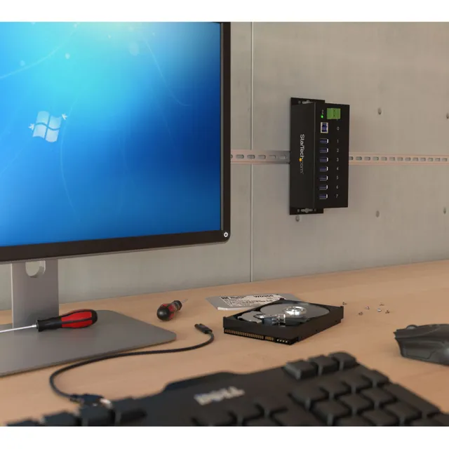

Placera hubben där du behöver den mest

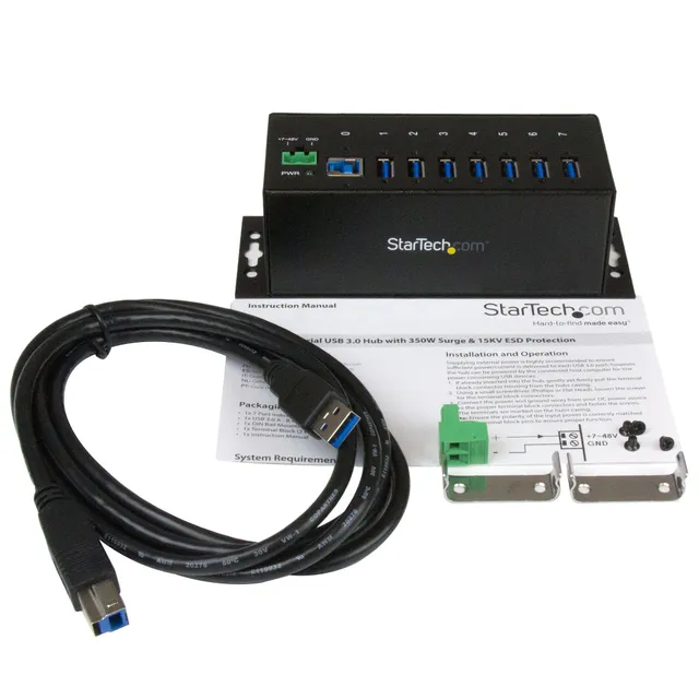

Med mångsidiga installationsalternativ kan du installera hubben där det passar bäst för din omgivning. Med inbyggda monteringsfästen och medföljande DIN-monteringsskenor kan du tryggt montera USB 3.2 Gen 1-hubben på de flesta underlag som en vägg, under ett skrivbord eller rack.
StarTech.com erbjuder en extern strömadapter, ITB20D3250, säljs separat. Denna universella strömadapter kan användas som en alternativ, reserv- eller ersättande strömförsörjning för StarTech.com:s serie med industriella USB-hubbar.
