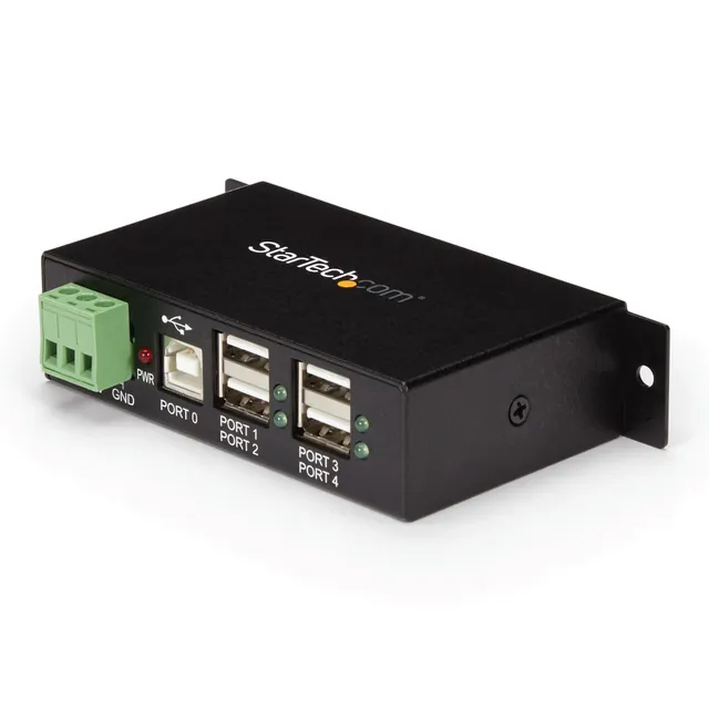

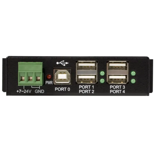

| Värdgränssnitt | USB 2.0 Type-B |
| Hub-gränssnitt | USB 2.0 |
| Antal anslutningar | 4 |
| Inbyggd kortläsare | Nej |
| Plintport | Ja |
| Likströmsingång | Nej |
| Faktisk dataöverföringshastighet | 480 Mbit/s |
| Material, hölje | Stål |
| LED-indikatorer | Energiljus |
| Certifiering | CE, FCC, TAA, RoHS |
| Spänning | 7 - 24 V |
| Bredd | 57,3 mm |
| Djup | 114 mm |
| Höjd | 26 mm |
| Vikt | 207 g |

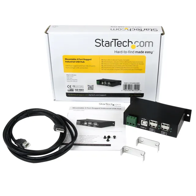

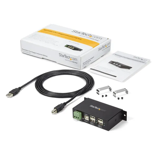

| Kabel inkluderad | USB |
| Bruksanvisning | Ja |
| DIN-skena ingår | Ja |

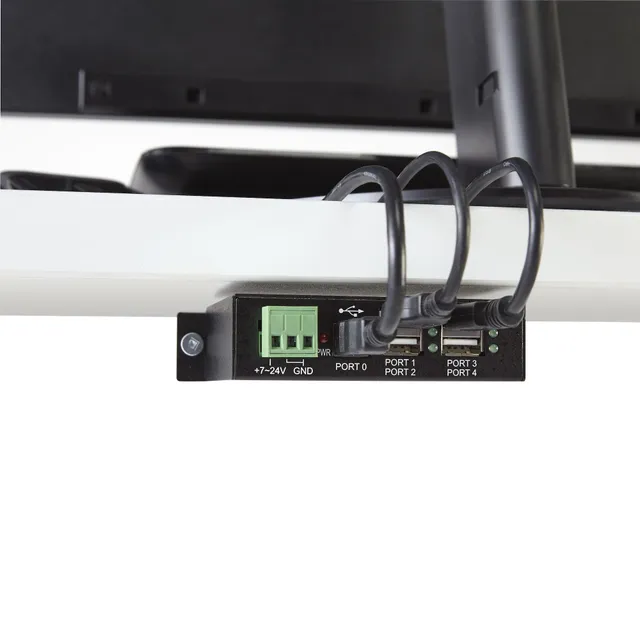

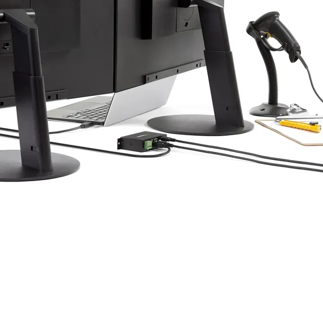

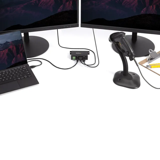

Industrikvalitet | 8 kV luft | 4 kV kontakt | Metall | Monteringsbar | DIN-skena | 480 Mbps Denna TAA-kompatibla, industriella USB 2.0-hubb med 4 portar ger dig skalbarheten du behöver i tuffa industrimiljöer, produkt-och reparationsverkstäder, konferensrum eller arbetsstationer på kontoret. Med sin kraftiga metallinneslutning av industrikvalitet är den designad att uppfylla avancerade krav på att ansluta många enheter i fabriks- och kontorsmiljöer. Perfekt för tuffa miljöer Denna industriella USB-hubb ger tillförlitlig prestanda med ett kraftfullt metallhölje. Uttagsplinten på 7-24 V likström ger dig flexibilitet med strömsättning av hubben, baserat på dina egna strömförutsättningar. Den tåliga hubben är perfekt för fabriksmiljöer eftersom den stöder ett brett intervall för driftstemperaturer (0 °C till 55 °C) och erbjuder ESD-skydd till varje USB-port, vilket kan förhindra skador på dina anslutna enheter. Anslut flera USB-enheter Denna robusta USB 2.0-hubb är designad för många anslutningar och har fyra anslutningsportar för att ansluta fler USB-enheter och kringutrustning. Placera hubben där du behöver den mest Med mångsidiga installationsalternativ kan du installera hubben där det passar bäst för din omgivning. Med inbyggda monteringsfästen och medföljande DIN-monteringsskenor samt en 2-meters USB-kabel, kan du tryggt montera USB 2.0-hubben på de flesta underlag som en vägg, under ett skrivbord eller rack. Fungerar med äldre USB-enheter Den tåliga USB 2.0-hubben stöder full bandbredd på 480 Mbps och är dessutom bakåtkompatibel med tidigare USB-enheter. The StarTech.com Advantage |
