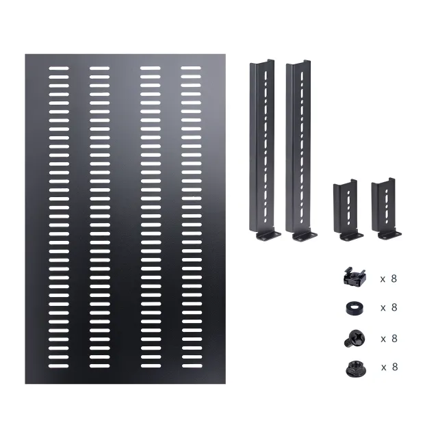

MonteringssatsJa
Skruvar medföljerJa
Antal skruvar16
Korgmuttrar ingårJa
Antal korgmuttrar8
Brickor inkluderadeJa
Antal inkluderade brickor8

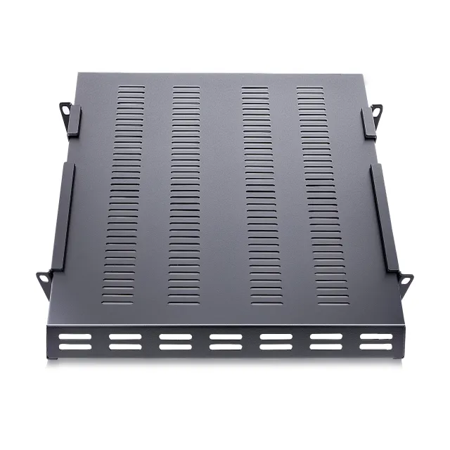

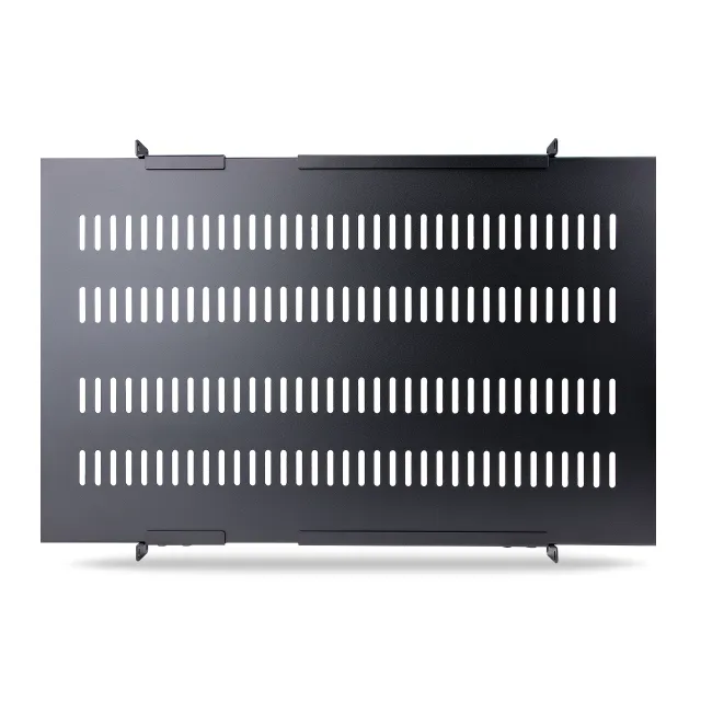

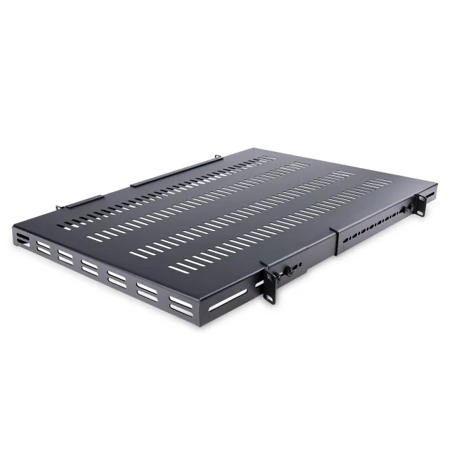

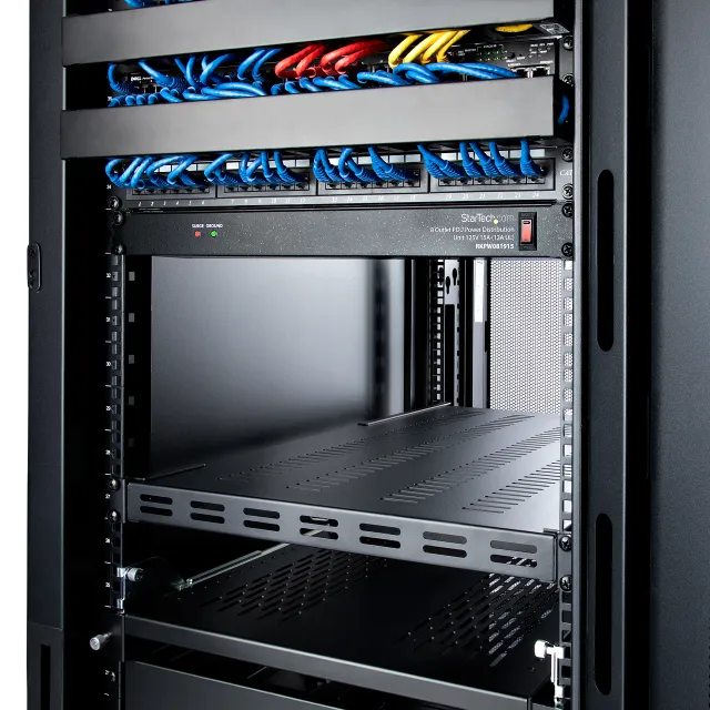

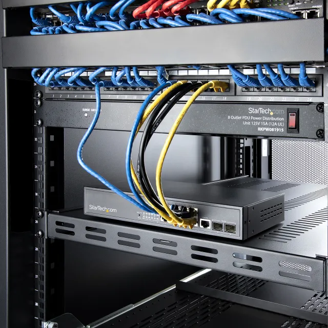

ADJSHELFHDV ett 1U justerbart, kraftigt ventilerat hyllplan för rack som du kan montera i stort sett alla 19 tums standardserverrack eller -skåp. Denna TAA-kompatibla produkt uppfyller kraven från US Federal Trade Agreements Act (TAA) vilket tillåter statliga GSA Schedule-inköp.

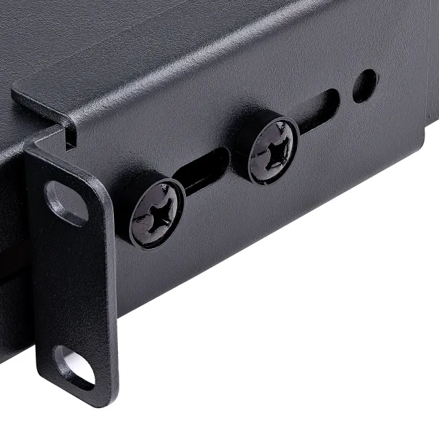

Det går att justera djupet på detta kraftiga hyllplan från 19,5 till 38 tum så att det passar i ditt rack. Tack vare dess ventilationsfunktion förbättras luftflödet vilket bidrar till att sänka temperaturen i racket. Hyllplanet är tillverkat i 1,2 mm i kallvalsat stål i SPCC kommersiell kvalitet och klarar av att bära upp till 113 kg - en hållbar lösning för att förvara stor utrustning, tunga verktyg eller tillbehör som inte kan monteras i ett rack.
Täcks av StarTech.coms livstidsgaranti.
Fördelarna med StarTech.com
- Kraftigt serverrackhyllplan som klarar av att bära utrustning på upp till 113 kg
- Monteringsfästen med justerbart djup gör det lätt att lägga till hyllplan till flera olika sorters rack och skåp
- Ventilerade rackhyllplan förbättrar luftflödet vilket bidrar till att sänka temperaturen i racket.
